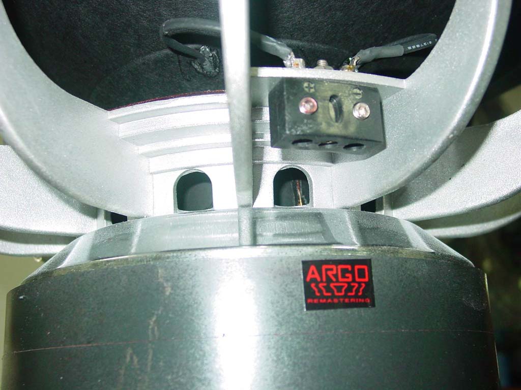

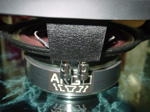

4장의 사진 중 위의 2장의 사진은
안에 내부 스프링이 있어서 눌러서 찝어내는 단자방식입니다.

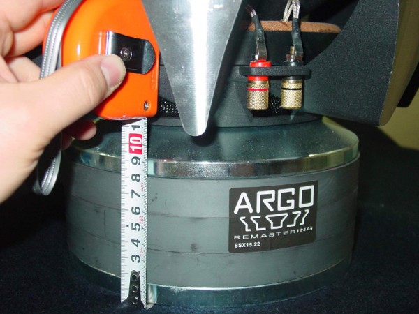

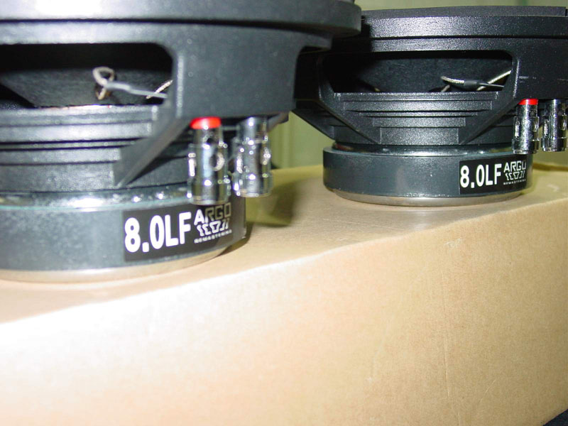

그리고 밑의 2장의 사진은
스크류 방식으로 돌려서 체결하는 단자입니다.

연결 방식은 스프링 타입의 단자가 연결하기는 나름 편하긴 합니다.
하지만, 몬스터급 우퍼일수록 단자 체결을 강하게 해야 음압도 더 잘 나옵니다.
저희 아르고 공장에서도 음압이 그리 높지 않은 것은 스프링 타입으로 단자를 넣지만,
몬스터급은 가급적 스크류 타입으로 돌려서 조이는 방식을 체결합니다.
돌려서 조이신 다음, 조인 선재 부분을 좌우로 몇번 흔들어 봅니다.
그 다음 다시 스크류를 돌려보면, 분명 느슨한 상태에서 더 조일수 있게 됩니다.
그렇게 4~5번 반복해서 조이면, 정말 제대로 체결이 되는 것이죠.
