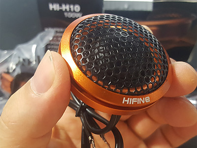

설정해놓은 주파수의 아랬쪽 저음은 통과하지못하고 윗부분의 고음만 통과하게 만드는장치인
하이패스필터는 패시브 네트워크라는 기계적인 장치와 OP 앰프등을 사용하는
전자식 크로스오버라는 두가지 종류로 구별됩니다.
페시브 네트워크는 코일과 콘덴서등 고정값을 자지는 소자들로 만들어지기 때문에
자유롭게 조정이 안되는 불편함이 따르지만 가격이 저렴하게 구성이 가능하고 만들기가 쉽고
장치가 간단한 잇점이 있읍니다.
하지만 전자식 크로스오버는 주파수를 자유롭게 조절이 가능하고 능동소자를 많히사용하므로
구조가 복잡하고 가격도 비싸지만 크기가 작고 주파수가변이 자유로운점과 대역설정이 쉬운점등
여러가지 장점이 있어서 많이들 사용하고있답니다.
로우패스필터는 크기가 커다란 스피커를 제어하기위해서 만들어진 장치이고 하이패스필터는
크기가 적은 스피커를 제어하기위해서 만들어진 장치입니다.
