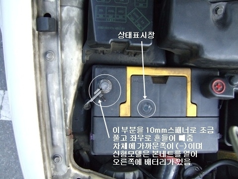

먼저 자동차 본 네트를 열어서 배터리 터미널 및 커넥터가 부식되지 않았는지 점검 해주는 것인데요.
터미널에 산화부식된 흰가루가 있으면 샌드페이퍼를 사용해 깨끗이 닦아 내주셔야 합니다~
배터리 터미널과 커넥터의 연결이 헐거우면 접촉불량이 생기므로 렌치를 사용해 단단하게 조여야 합니다.
커넥터와 터미널의 청소와 연결이 끝나면 터미널부에 그리스를 발라 산화 부식을 방지해주는게 좋습니다.
배터리 커넥터를 분리할 때는 반드시 (-)단자부터 분리해줘야 하는데요.
그 이유는 (-)쪽이 자동차 차체에 접지돼 있기 때문인데,
엔진이 작동되고 있는 상태에서 (+)부터 분리하면 그 커넥터가 보디 등에 접촉돼 쇼트가 일어날수 있습니다.
쇼트가 되면 최악의 경우 자동차의 전자부품들이 쇼트로 인해 손상될 우려가 있는것이죠.

0306AF0148EC421A0699A4고정된것 풀기
01421E0248EC4161084802(-)단자부터 제거, 후 (+)단자 제거[조립시 역순]
024AA70248EC41A507E37F수평을 유지하면서 꺼내기
